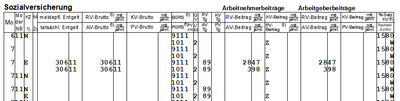

In LuG ist ein Mitarbeiter mit SV 9111 zum 29.03.2023 ausgeschieden. Das SV-Brutto lag bei Austritt knapp unter 18.000 €, die Arbeitsbescheinigung wurde erstellt, der Haken dafür unter Beschäftigung > Zeitraum ist gesetzt.
Dem steuerlichen Zuflussprinzip folgend wurde im Juli 2023 ein Einmalbezug (Bonusnachzahlung) 306,11 € auf den Abrechnungsmonat Juli 2023 abgerechnet (keine Rückrechnung auf März 2023), das SV-Brutto erhöhte sich auf knapp über 18.000 €.
Eine korrigierte Arbeitsbescheinigung incl. der 306,11 € wurde von LuG nicht erzeugt. Auch bei einem jetzt erzeugten Neuanstoß der Arbeitsbescheinigung wird diese zwar erzeugt, aber ohne die 306,11 €. Muss dieser Betrag keine Berücksichtigung finden? Ist die Vorgehensweise zur Abrechnung des Einmalbezuges nicht richtig?
