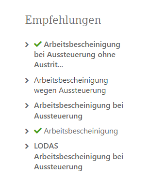

Und sonst gerne auch mal rechts in den Empfehlungen "stöbern":

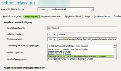

Klingt so, als würde hier die Einstellung der Abrechnungsgruppe fehlen:

vielen lieben Dank für so eine schnelle Antwort!👍
die Einstellung war tatsächlich nicht da, das habe ich jetzt geändert.
