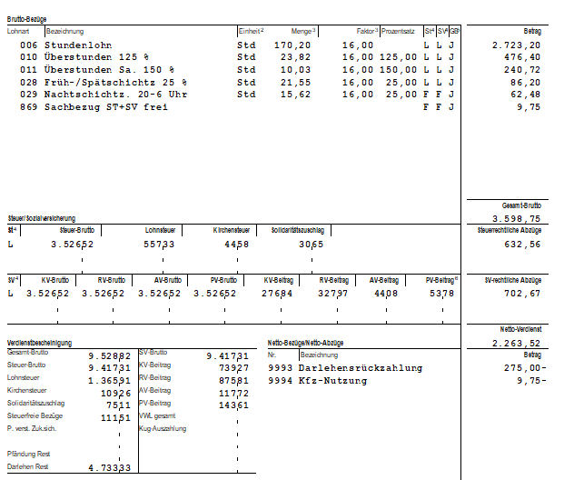

Könnten Sie mir bitte sagen ob es so korrekt eingegeben wäre?
Der Mitarbeiter erhält bereits einen Gutschein über 44 €

Was hatten Sie den jetzt vor?
Sollte der Arbeitnehmer das Darlehen mit 4,34% verzinsen? Wenn ja, dann würde kein Sachbezug auf der Gehaltsabrechnung ausgewiesen werden müssen, aber dafür müssten dann die Zinsen einbehalten werden.
Wenn der Arbeitnehmer das Darlehen doch verbilligt oder ohne Zinsen erhalten hat, wäre der Sachbezug steuer- und sv-pflichtig. Sie haben auf der Gehaltsabrechnung die Lohnart 869 steuer- und sv-frei berücksichtigt.

Geldwerter Vorteil ist die Differenz zwischen dem marktüblichen und dem vereinbarten Zinsen. Wenn Sie also 2 % Zinsen vereinbaren, dann wäre der geldwerte Vorteil 2,34% (4,34 - 2).
Der sich aus diesen 2,34 % ergebene Wert ist der geldwerte Vorteil, welcher als steuer- und sv-pflichtiger Sachbezug auf der Abrechnung berücksichtigt werden muss.
Die Abrechnung sollte daher im Bruttobereich den geldwerten Vorteil (Betrag aus 2,34% Zinsvorteil) steuer- und sv-pflichtig berücksichtigen.
Im Nettoabzugsbereich wäre der Sachbezug wieder abzuziehen. Außerdem wäre die Darlehensrate und die Zinsen (die vereinbarten 2%) einzubehalten.
eine weitere Anmerkung:
Nach der von Ihnen eingestellten Gehaltsabrechnung wird der Sachbezug von EUR 44,00 nicht ausgewiesen. Nach der Entgeltbescheinigungsverordnung müssen auch steuerfreie Sachbezüge auf der Gehaltsabrechnung Berücksichtigung finden.
