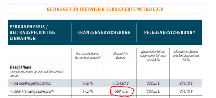

Guten Abend zusammen,
ich habe einen Altersvollrentner in der GKV freiwillig, da oberhalb BBG.
BGS 9321, soweit klar, Aktivrente greift auch, jedoch wird der Beitrag zur GKV nicht korrekt berechnet.

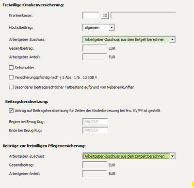

Unter Personaldaten - Sozialversicherung - freiwillige Versicherung ist beim Betrag ermäßigt geschlüsselt, dennoch wird der volle Betrag abgeführt.
Was mache ich falsch, oder ist es ein Programmfehler?
Wenn hier keiner eine Idee hat, brauche ich wohl einen Servicekontakt...
Danke vorab für eure Hilfe.

Kannst du eine Probeabrechnung ohne Mitarbeiterdaten beifügen, dass man es besser nachvollziehen und die Werte sehen kann? So lässt es sich schwer sagen.

Hier der Problemfall

€ 999,75 sind doch der ermäßigte Beitrag.

Schau doch einmal wie das beim Mitarbeiter geschlüsselt ist: unter SV-freiwillige KV

Es wird doch der reduzierte Beitrag berechnet.
14 % ermäßigter Beitrag + 3,2% Zusatzbeitrag = 17,2%
17,2% von der 5812,50 BBG entsprechen 999,75 EUR Gesamtbeitrag.
Also meines erachtens alles korrekt.
Regulärer Beitrag wäre 14,6% + 3,2%.

oh Gott wie peinlich.... Ich habe die ganze Zeit den beitragssatz oben bei der Krankenkasse als regulären Beitrag abgesehen und das nicht hinterfragt.
Vielen Dank für die Aufklärung.
