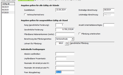

Gemäß Pfändung / Lohnpfändung, Unterhaltspfändung - DATEV Hilfe-Center Punkt 2.9 muss in diesem Fall ein "fixer Abzugsbetrag" eingetragen werden. Wie wird dieser berechnet? Die Abfindung beläuft sich auf 1.781 Euro. Wenn ich diesen Betrag eintrage, entsteht jedoch eine deutliche Überzahlung, da die Pfändung bis 08/2024 mit höherem Betrag nachberechnet wird.

Sie müssen einen neuen historischen Stand anlegen, am besten per Kopie des bisherigen Standes, das wäre die mittlere Schaltfläche:
Und dann nur für den aktuellen Monat den Betrag erfassen.

muss ich den Gesamtbetrag der Abfindung dort erfassen?

Das Programm kann aufgrund des Abfindungsbetrags nicht selbst ermitteln, wie hoch der pfändbare Betrag ist. Zu erfassen ist nur der pfändbare Betrag. Da die Abfindung brutto ist und vom Netto auch immer ein Teil unpfändbar ist, müssen Sie den tatsächlich pfändbaren Betrag aufgrund des tatsächlichen Nettoentgelts selbst ermitteln und diesen tatsächlich pfändbaren Betrag dann dort erfassen.

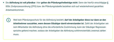

Gemäß meiner Recherche ist die Abfindung voll pfändbar.

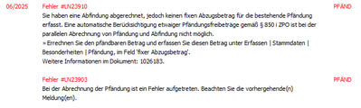

Ich habe jedoch das Problem, dass ich den Netto-Abfindungsbetrag gar nicht ermitteln kann, da die Abrechnung auf Fehler läuft.
Ich kann aber noch keinen "fixen Abzugsbetrag" erfassen, da ich diesen noch nicht kenne. 🙆‍

Können Sie 0,00 oder 0,01 erfassen als fixen Betrag, damit eine Probeabrechnung erstellt wird?

Super, vielen lieben Dank. Das hat geklappt.
Jetzt habe ich ein Brutto von 763,78 Euro und ein Netto von 721,62 Euro.
Welcher Betrag ist als fixer Abzugsbetrag für die Pfändung zu hinterlegen? Die Abfindung ist voll pfändbar.
Wenn ich den Bruttobetrag (763,78 Euro) hinterlege werden jedoch nur 688,- Euro gepfändet und der Mitarbeiter erhält die Differenz ausgezahlt. Bei Eintragung des Nettobetrages ist der Auszahlungsbetrag demnach noch höher.
