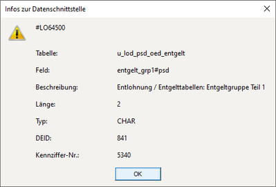

@gattermann3  schrieb:
finde ich leider nicht in der Schnittstellenlogik
Grundsätzlich kannst du in jedem Feld Strg+F10 drücken und dir die Details zur Schnittstelle anzeigen lassen. Das sieht dann z.B. so aus:
