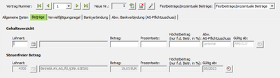

ich habe aktuell mehrere Direktversicherungen bei denen der AG-Zuschuss für die VWL in die Direktversicherung mit einfließt. Auf den AG-Zuschuss sind ebenfalls die 15% Pflichtzuschuss anzusetzen.

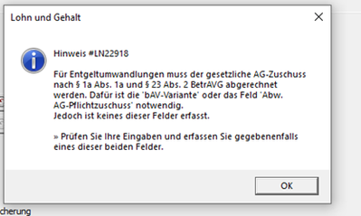

Ich habe die Verträge nun wie folgt angelegt, erhalte allerdings beim Speichern einen Hinweis,
da ich bei Pflichtzuschuss keine Auswahl getroffen habe. Kann ich den Hinweis ignorieren oder habe ich bei der Anlage etwas falsch gemacht und das Feld
 sollte gefüllt sein?

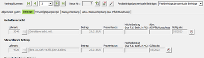

Der Vertrag wurde wie folgt angelegt:
AG-Zuschuss VWL: 13,30 Euro
Arbeitnehmerfinanzierter Beitrag (Entgeltumwandlung): 25,01 Euro
AG-finanzierter Teil (entspricht 15% auf 13,30 Euro + 25,01 Euro = 38,31 Euro): 5,75 Euro

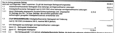

ich habe mal den Ausschnitt aus der BAV angehangen, vielleicht ist es damit klarer, wie die Beträge sind. 🙂

So wie Du es hast ist es m. E okay.
Bezahlt werden 44,06 und davon sind 19.05
arbeitgeberfinanziert dh 5.75 plus 13.30.
Die 5.75 sind 15 % dh incl vwl. Der Standardfall.
Grusd Diplodocus
