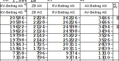

schau dir mal die "KK SV-Werte - gesamt" an. Dort müsste bei der alten Krankenkasse alles mit Minus stehen und bei der neuen alles mit Plus, also so:
das ist jetzt die falsche alte Krankenkasse, dort ist alles mit Minus hinterlegt. In der richtigen alles mit Plus. Links neben dem Mitarbeiternamen stehen auch die Nachberechnungsmonate, das wollte ich jedoch bzgl. Datenschutz nicht mit snippen, das siehst du.

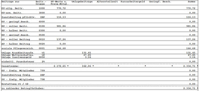

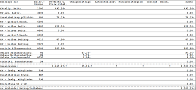

die Verrechnung konnte im Juli nicht stattfinden, weil die zu viel bezahlten Beiträge höher waren als die Beiträge der verbliebenen Mitarbeiter. Das sah dann so aus:
Hier ist eine Überzahlung von 1500 Euro entstanden. Die wollte ich gern im August verrechnen. Dort sieht es aber so aus, dass keine Verrechnung stattgefunden hat:
Das ist mein Problem....
