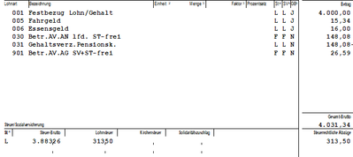

Eventuell übersehe ich etwas offensichtliches, aber ich komme nicht weiter. Auf der Lohnabrechnung für den Februar 2022 wurden dem Mitarbeiter 313,50 € an Lohnsteuer abgezogen:

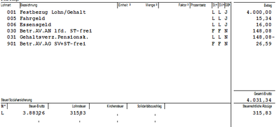

Im März sieht die Probeabrechnung allerdings so aus:
Es werden 315,83 € abgezogen. Es hat sich meiner Meinung nach nichts geändert. Auch die ELSTAM sind gleich. Hat jemand noch eine Idee? Steuerklasse 3, keine Kinderfreibeträge.

ich würde einmal darauf tippen, dass sich bei der Sozialversicherung etwas geändert hat.
Und da die Arbeitnehmer-Anteile zur Sozialversicherung bei der Berechnung der Lohnsteuer Einfluss haben, gibt es eine entsprechende Folgewirkung.

Der Arbeitnehmer hat tatsächlich die Krankenkasse gewechselt. Das dies Einfluss auf den Lohnsteuer Abzug hat, wäre mir tatsächlich neu, haben Sie zufällig ein Dokument wo dies näher erläutert wäre?

hier ist dies z.B. bei Haufe erläutert:
Weniger netto durch niedrigeren Zusatzbeitrag | Personal | Haufe

Vielen Dank für die Erklärung! 🙂
