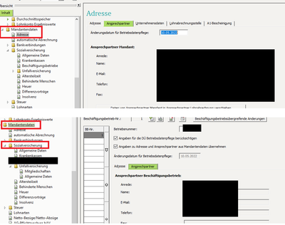

Man hat keine Felder, wo speziell die Gesellschafter eingetragen werden. Hier kann nur eine Änderung des Unternehmensname erfolgen.
CVolz
123 Mal angesehen
Vielleicht ist der alte Gesellschafter auch als  Ansprechpartner genannt? Gib zwei Felder, wo ich dann mal schauen würde:
