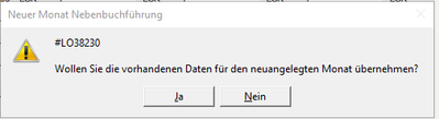

Als Sie den Monat 08/2022 im Reiter "Nebenbuchführung" eingetragen haben, haben Sie folgende Meldung erhalten:
Wenn Sie diese Frage mit "Ja" beantwortet haben, wurden die im Bereich Nebenbuchführung aus dem letzten Monat, in dem diese erfasst wurden (dies kann Jahre zurückliegen) übernommen. Hierbei werden die Daten aus den Reitern "Nebenbuchführung" und "Nebenbuchführung pauschale Steuern" beide übernommen, da dies insgesamt nur eine Nebenbuchführungserfassung ist.
