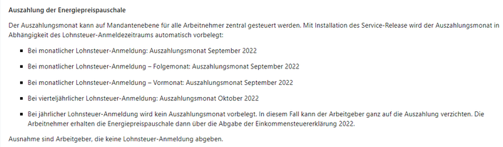

ich habe eine Frage bezüglich der Energiepreispauschale.
Wann ist die Verrechnung mit der Lohnsteueranmeldung vorzunehmen, wenn ich monatlich versetze Lohnsteueranmeldung habe.
Beispiel:
Lohnsteueranmeldung Juli wird zum 10. September an das Finanzamt übermittelt.
Ist die EPP dann hier schon zu berücksichtigen, oder erst mit der Lohnsteueranmeldung August, welche zum 10. Oktober an das Finanzamt übermittelt wird?
Wann erfolgt die Auszahlung?
Die Löhne August werden zum 15. Septembergezahlt. Ist die EPP dann hier zu berücksichtigen oder mit dem Septemberlohn, welcher zum 15. Oktober gezahlt wird?

M.E. verschiebt sich dann die Auszahlung nach hinten.
Denn die Vorfinanzierung der EPP darf nur mit der Lohnsteuer-Anmeldung August 2022 (bzw. 3. Quartal oder Jahresmeldung) angemeldet werden.
Und die Auszahlung an die AN beruht auf ein Arbeitsverhältnis am 01.09.2022, d.h. kann/darf erst mit der Septemberabrechnung (oder später) vorgenommen werden.

bedeutet also bei Lohnsteuer-VZ Folgemonat: Wenn ich die Lohnabrechnung für Juli,  am 12. August erstelle wird die Lohnsteuer-Voranmeldung August übermittelt. Die EPP in dieser VZ zu berücksichtigen?
franky28
Nachricht 9 von 11
1671 Mal angesehen
Ich vermute, die DATEV wird die geltende Weisung des BMF zur Anwendung bringen müssen.
Bundesfinanzministerium - Muster der geänderten Lohnsteuer-Anmeldung 2022
Zitat: "Bei einer nachträglichen Änderung der Energiepreispauschale ist die entsprechende Lohnsteuer-Anmeldung (August 2022, 3. Quartal 2022 oder in der Jahresanmeldung 2022) zu korrigieren."
Ich vermute, Sie rechnen den Juli Anfang August ab, generieren damit vorerst eine Lohnsteuer-Anmeldung ohne die EPP.
Mit Abrechnung des Augustes Anfang September wird dann die Lohnsteuer-Anmeldung für den August hinsichtlich der EPP korrigiert und mit den richtigen Werten übermittelt.

vielen Dank für die Antwort ! Ich rechne den Juli Ende KW 32 ab. Dann warte ich mal das Service-Release
in der kommenden Woche ab.
