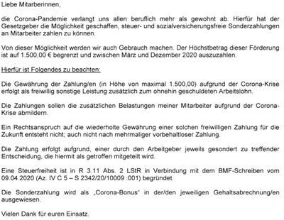

wurde mit den Mitarbeitern die Zahlung der Corona-Prämie schriftlich vereinbart?
Auf jeder Abrechnung mit Corona-Prämie hinterlege ich einen Hinweis:
Die Sonderzahlung ist eine steuerfreie Beihilfe zur Abmilderung der
zusätzlichen Belastung durch die Corona-Krise. Sie ist freiwillig
und ohne Anerkennung einer Rechtspflicht für die Zukunft.
Der Freiwilligkeitsvorbehalt wäre zumindest für einen Prüfer plakativ klar (ob LSt oder SV). Ich bin aktuell aber unsicher, ob es nicht zusätzlich einer weiteren schriftlichen Vereinbarung bedarf.
Da Du die 1. Prüfung ja bereits hinter Dir hast, kannst Du eventuell für Aufklärung sorgen, was Ihr vorgelegt habt bzw. was der Prüfer angefordert hat (meine Frage bezieht sich nur auf Arbeitnehmer, nicht auf GGF - da habe ich alles schriftlich vorliegen).

da kann ich leider nichts zu sagen. Es wurde nach Regelungen bei den Arbeitnehmern nicht gefragt. Wir hatten zu Beginn der Prüfung sämtliche GV-Beschlüsse der Prüfungsjahre eingereicht. Die Prüferin hatte somit auch von Beginn an den GV-Beschluss zur Corona-Beihilfe vorliegen. Vermutlich hat ihr das gereicht, um zu entscheiden, dass ihr das auch für die Arbeitnehmer reicht. Es wurde in diesem Fall ja auch alle Arbeitnehmer inklusive Geschäftsführer mit 3 x EUR 500,00 gleich "beglückt".
Wir empfehlen den Mandanten in der Regel eine Mitteilung an die Arbeitnehmer, dass die Beihilfe gezahlt wird. Diese hatte der Mandant auch gemacht, aber leider wollte unsere Prüferin dazu keine Regelung sehen.

Hallo t_r,
mit einer schriftlichen Vereinbarung mit Unterschriften beider Parteien bin ich bereits seit Kenntnis der Voraussetzung "Vereinbarung" auf Kriegsfuß.
Abgesehen davon, dass derzeit noch Null Rechtsprechung vorliegt, sind für mich die Aussagen hier, dass der Prüfer dies oder jene Prüferin das nicht verlangt hat, vollkommen irrelevant.
Es kann zum jetzigen Zeitpunkt keiner erwarten, dass diesbezüglich Rechtssicherheit besteht, insbesondere nicht für eine spätere DRV oder Voll-Betriebsprüfung. Später werden hier sicherlich viele Prüfer "schlauer" sein.
Wie oben erwähnt tue ich mich mit der Freiwilligkeit schwer, wenn man schriftlich, gegengezeichnet, vereinbart, dass Corona-Beihilfen gezahlt werden sollen und ich würde ich nichts Ergänzendes zu einem Arbeitsvertrag schließen. Wo geht sonst die "Freiwilligkeit" und damit die "zusätzlich zum geschuldeten Arbeitslohn" hin, denn mit der Vereinbarung könnte ein Rechtsanspruch entstehen.
Ich fische hier nur im trüben rechtlichen Gewässer, aber ganz wohl ist mir nicht dabei.
Insofern gehe ich mit Deiner Auffassung einer "einseitigen" Vereinbarung konform.
Ich persönlich habe in der Kanzlei einen "Aushang" als betriebliche Vereinbarung gemacht und in den Gehaltsabrechnungen eine individuelle Lohnart "Corona-Bonus" bezeichnet.
Ob das so ausreicht, wird man sehen; eine einzelvertragliche Regelung mit jedem Arbeitnehmer ist mir zu spannend.
