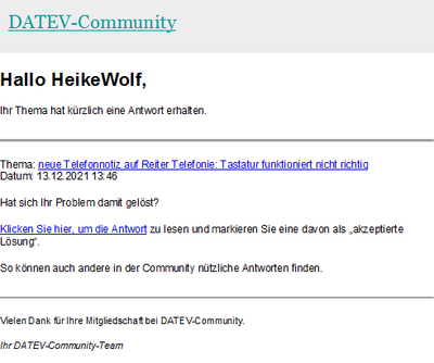

Hallo @Dirk_Jendritzki , was soll ich der Datev antworten? 🙂
