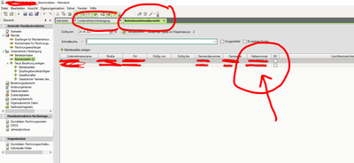

In den Stammdaten kann man die Hebenummer/Kassenzeichen des Unternehmens erfassen. Nun müsste ich jedoch zwei Hebenummern erfassen, da es zwei Standorte bzw. zwei Gewerbesteuerbescheide gibt.
Ich sehe aber nicht, wo man die zweite Hebenummer erfassen kann.
Kann mir da vielleicht jemand behilflich sein und etwas Licht ins Dunkel bringen? 🤔
Lieben Dank schonmal 🌻

In den Stammdaten bei "Unternehmen/Vereinigung" rechts im Kontxtmenu die Betriebsstättenübersicht auswählen:

Oh vielen Dank lieber Günther...jetzt wo ich weiß wo es steht ist es offensichtlich 🙃
Vielleicht hättest Du zufällig auch noch die passende Antwort auf eine weitere Frage in diesem Zusammenhang?
Der GewStB wurde in "Post Fristen Bescheide" erfasst jedoch wurde dabei die Hebenummer nicht in das Feld "Hebenummer" übernommen, obwohl die Stammdaten komplett sind. Meine Vermutung ist, dass das Feld nicht befüllt wurde, weil das Programm erkannt hat, dass es zwei Hebenummern gibt und man es deshalb manuell ergänzen muss? Dass das Programm sich die richtige Hebenummer aus den Stammdaten holt, die sich ja aus dem Posteingang erschließen lässt, ist vermutlich zuviel verlangt ;-).

Hallo Frau Sonnenschein,
bei der Posteingangserfassung von Gewerbesteuerbescheiden muss im Feld „weiteres Merkmal“ die korrekte Betriebsstätte erfasst werden.
