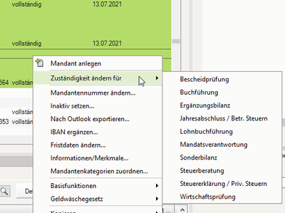

geht es um EO Comfort?
Falls EO Comfort genutzt wird (sonst bin ich raus):
Generell: die Änderungen greifen immer sofort. Es gibt kein Gültig von/bis-Datum.

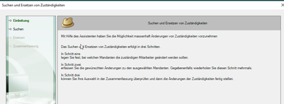

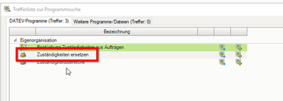

a) am Mandanten
Hier gibt es dieses Unterstützung
Alternativ geht es auch über die Mandantenübersicht (sofern Berechtigungen vorliegen) aus dem Kontextmenü heraus:

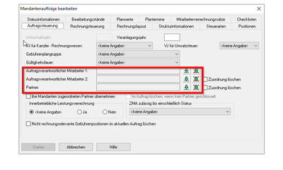

b) am Auftrag
Hier bietet sich die Bestandspflege an:

Auch bei der Classic-Version funktioniert das in der Mandantenübersicht über das Kontextmenü wie beschrieben. Einfach markieren und Zuständigkeit ersetzen. Aber auch hier gilt es ab sofort. Die vorherige Zuständigkeit kann man dann nur noch aus der Änderungshistorie im Mandanten selbst sehen.
