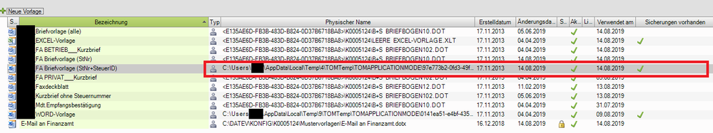

Ich wollte jetzt einmal kontrollieren, welche Vorlagen noch als DOT erstellt wurden und habe mir jetzt den physikalischen Namen anzeigen lassen. Also daraus werde ich nun überhaupt nicht schlau draus.
Was soll den das für ein Blödsinn sein?
Wo ist denn meine Vorlage jetzt gespeichert?
Gruß A. Martens

die Spalte "Physischer Name" in der Vorlagenverwaltung zeigt lediglich das Verzeichnis an, aus dem die Vorlage importiert wurde. Die diese Vorlage konvertiert wurde, steht hier das TEMP-Verzeichnis aus dem Benutzerprofil, welcher für die Konvertierung verwendet wurde.
Für die Funktion in der Vorlagenverwaltung hat dieser Name keine Auswirkungen, weil alle Vorlagen in der Datenbank liegen.
Die Spalte ist standardmäßig ausgeblendet und im allgemeinen für Fehleranalysen in der Vorlagenverwaltung wichtig.

Danke für die Info. Ich hatte schon die Befürchtung, dass ich etwas falsch gemacht hatte.
Ich habe diese jetzt auch wieder ausgeblendet.
