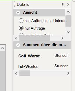

DAP/ Aufträge, hier auf Aufträge Mitarbeiter nach dem entsprechenden Mitarbeiter filtern und in den Details ( falls diese ausgeblendet über Ansicht einbelnden lassen nur Aufträge markieren.
Dann den Hauptauftrag ändern , ich glaube es kommt dann noch ein Hinweis und es werden damit alle Unteraufträge mitgeändert.

danke für Ihre Hilfe. Ich habe versucht das umzusetzen, allerdings klappt es so bei mir nicht. Die Unteraufträge werden nicht angepasst, lediglich der Hauptauftrag.
Im Schlimmsten Fall würde ich das so belassen, aber es ist ein wenig irritierend, da ja z.B. auch bei einem Wechsel des Sachbearbeiters massenhaft Aufträge geändert werden müssten.

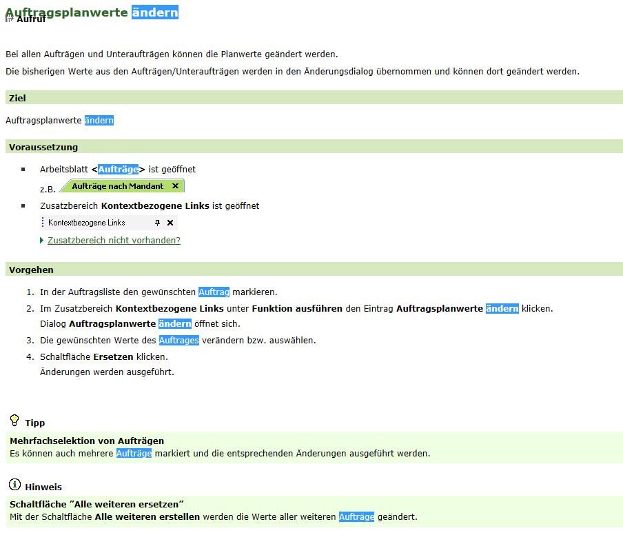

wenn Sie in der Übersicht die zu ändernden Aufträge markiert haben, gehen Sie auf Auftragsplanwerte ändern (rechts unter den Kontextbezogenen Links). Dann zeigt er Ihnen ein Auswahlfenster an, in dem Sie die zu ändernden Werte anklicken und ändern. Danach auf die Auswahl "Alle weiteren ersetzen" (Button unten) und alle von Ihnen markierten Aufträge (egal ob Hauptauftrag oder Unterauftrag) werden geändert.
Viel Erfolg!

vielen lieben Dank, so funktioniert es! Da soll mal ein Mensch drauf kommen, dass das in den PLANWERTEN versteckt ist...
Das hat mir meine Arbeit sehr vereinfacht!

Auftragsplanwerte beabeiten:
nach wie vor in der Auftragsbearbeitung Mitarbeiter, dann Aufträge markieren und in Auftragsplanwerte bearbeiten springen ( kontextbezogene Links) dann geht das Fenster Auftragsplanwerte auf, hier können sie bei verantwortlicher Mitarbeiter (links klicken) und dann können Sie ändern für mehrere Aufträge habe ich gerade bei mir probiert.
