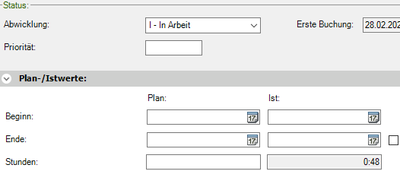

Was mir fehlt, ist ein Datum für Begin und Ende, das ggf. auch manuell eingegeben wird. Für Planwerte geht das, bei den Ist-Werten nicht.
Beim Gesamtauftrag kann ich auch Ist-Beginn und -Ende mit Datum eingeben, beim Teilauftrag nicht. Hier ist das Feld gar nicht da:
zum Vergleich: beim Gesamtauftrag sieht das so aus:

ah ok, dann hatte ich das falsch interpretiert. Hier kann ich allerdings keine Lösung anbieten. Die Felder stehen im Unterauftrag tatsächlich nicht zur Verfügung. Ist-Beginn und Ist-Ende können (an dieser Stelle) im Unterauftrag nicht angezeigt werden.
Als Alternative fällt mir die Möglichkeit über die Bearbeitungsstände ein. Dann müssten Sie allerdings die Daten manuell pflegen. Sie könnten in den Bearbeitungsständen individuelle Datums-Felder einbinden und entsprechend beschriften.

vielen Dank für die Tipps! Ich habe es gleich ausprobiert. Die individuellen Datumsfelder habe ich nun zusätzlich beim Unterauftrag eingebaut. Das ist zwar nicht ideal, hilft mir aber immerhin ein bisschen weiter.
Es bleibt für mich unlogisch, warum die Ist-Felder beim Unterauftrag nicht zur Verfügung stehen. Dadurch ergeben sich wieder unterschiedliche Bearbeitungsschritte bei eigentlich vergleichbaren Vorgängen, das beeinträchtigt den Arbeitsfluss. Bitte nehmen Sie das als Wunsch auf, dass das ergänzt wird.
