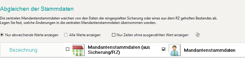

Von einem selbstbuchenden Mandanten wurden ReWe Daten eingespielt. Zwischenzeitlich hatte leider ein Mitarbeiter den Beteiligten entsprechend der Nummerierung des Finanzamtes neue Beteiligtennummern zugewiesen. Bei der Feststellungserklärung gab es keine Probleme; bei dem Einspielen der Rewe Daten leider erhebliche...
So ist z.B. bei dem Gesellschafter  1 (alt) neu (4), eine Faxnr. hinterlegt. Beim Stammdatenabgleich, bei dem ich die aktuellen Stammdaten als richtig gekennzeichnet habe, möchte das Programm die Faxnr. des alten Beteiligten 1 (jetzt 4) in die Stammdaten des neuen Gesellschafters 1 übernehmen,

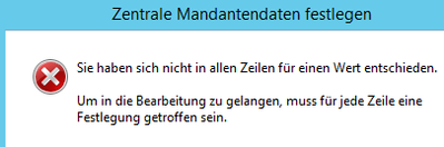

Eine Selektion, dass das leere Feld bei dem neuen Gesellschafter 1 leer bleiben soll, ist nicht möglich. Das Programm meckert:
Da überall Steuer ID Nr. hinterlegt sind, ist diese Programmierung unlogisch.

gerade habe ich eine Mail von der Datev bekommen, ob sich mein Problem (von alleine?) gelöst hat . Nein, noch nicht. Auf den von Ihnen empfohlenen Servicekontakt vom 25.11.22 ist keine Reaktion der Datev erfolgt. Leider kann ich meine Daten weiterhin nicht bearbeiten, da ein Abbruch des Stammdatenabgleichs das Öffnen des Bestandes verhindert.
