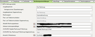

Schnellinfo Aufträge:
Rechnungseinstellungen Auftrag:

Folgende Lösung hat sich ergeben:
Wenn ein Mandant mit Mailversand geschlüsselt wurde und man möchte eine bestimmte Rechnung nicht per Mail versenden bzw. eine Vorschau auf die vorläufige Rechnung haben, muss man wie folgt vorgehen:
1. Rechnung öffnen
2. Button Grundwerte klicken
3. In den Grundwerten kann im Reiter Basiswerte auf ZUGFeRD auf Nein umgestellt werden. Damit wird wie gewohnt eine Druckrechnung mit Preview möglich.
