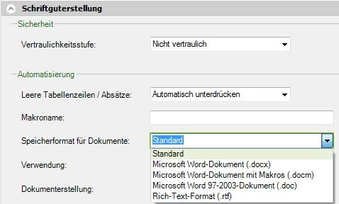

In der Vorlagenverwaltung gibt es für jedes Dokument die Reiter
- Dateiinfo
und
- Eigenschaften
Dort gibt es den Bereich Schriftguterstellung. Hier kann das Speicherformat für Dokumente eingestellt werden.
Probieren Sie dort die entsprechenden Einstellungen einfach mal aus.
