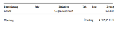

ich habe eine Rechnung im Programm Rechnungsschreibung erstellt. Sie hat eigentlich zwei Seiten, aber auf der zweiten Seite unten wird jetzt ein Übertrag betragsmäßig ausgewiesen, der der Summe Gebühren (Nettobetrag) abzüglich dem letzten Posten auf der Rechnung "Post- und Telekommunikationsdienstleistg." entspricht. Dieser Übertrag erfolgt dann auf die Seite drei, ohne weiterem Text oder Zahlen.
Wie kann ich diese Problem beheben?

Das Problem ist erst nach dem letzten Update aufgetaucht. Es werden immer die selben Gebühren-Nummern verwendet, in den Vormonaten waren die Rechnungen auch immer über zwei Seiten und kein "Übertrag" des Nettobetrages. Es wird ja auch nur der Nettobetrag übertragen. Dies ist eigentlich das Ende der Rechnung, es wären auch noch ein paar leere Zeilen im Anschluss:
und dann kommt vor der Fußzeile wieder:
und auf der Seite drei steht dann nur:
und sonst nichts mehr. Das kann doch nicht sein.
