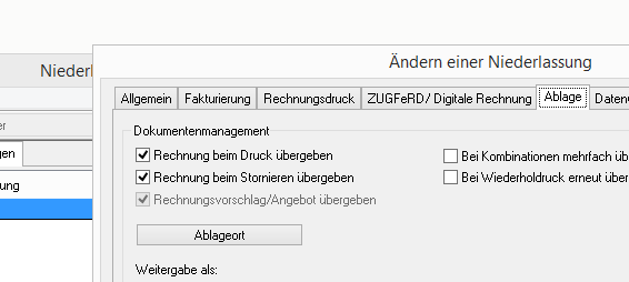

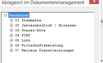

für EO comfort im Arbeitsplatz unter Organisation/Kanzleistruktur/Unternehmensstrukturen die Niederlassung öffnen. Auf weiter Angaben klicken. Dort im Register Ablage den Ablageort wählen:
Alexander Schreiber

falls EO Comfort gemeint ist:
  • Arbeitsplatz / Organisation
  • Kanzleistruktur
  • Unternehmensstrukturen (kann auch aus Programmsuche geöffnet werden)
  • Niederlassung öffnen - bearbeiten
  • Schaltfläche "weitere Angaben"
  • Register "Ablage"
  • Dort oben im Bereich "Dokumentenmanagement"
Marco Hüwe

doch, so sieht das dann aus
im PDF dann etwa so

In EO comfort stellt man es hier ein:
Alexander Schreiber
Alexander Schreiber
