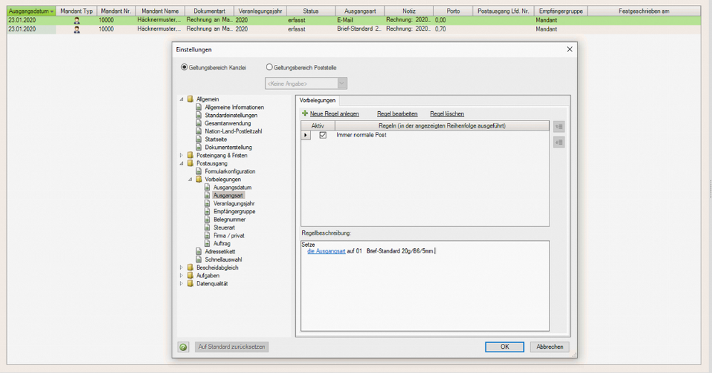

- Post-Fristen-Bescheide öffnen
- Menü / Extras / Einstellungen
- Ordner Postausgang aufklappen
- Ordner Vorbelegungen / Ausgangsart wählen
- Die folgende Regel anlegen:
"Setze die Ausgangsart auf 01-Brief-Standard". Siehe beigefügte Anlage.
Wichtig: Die Ausgangsart muss E-Mail heißen. Der Name darf nicht verändert sein.

Hallo pdp,
hier der Screenshot der Regel im Auslieferungszustand.

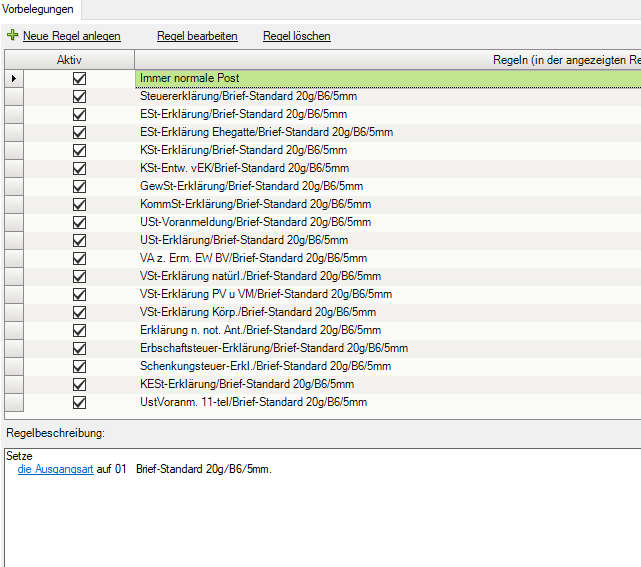

2. In PFuB gibt es u.a. die folgenden Regeln unter Ausgangsart (in dieser Reihenfolge)
a) Rechnung an Mandant/Brief-Standard 20g/B6/5mm
     Wenn die Dokumentart ist 3610
     dann setze die Ausgangsart auf 01 Brief-Standard 20g/B6/5mm
b) Immer normale Post
     Setze die Ausgangsart auf 01 Brief-Standard 20g/B6/5mm
Bei uns werden alle Postausgänge für Rechnungen mit der Ausgangsart 01 Brief-Standard 20g/B6/5mm versehen, egal ob es eine Papierrechnung oder eine digitale Rechnung ist. Dieses möchten wir ja ändern.
Muss ggf. in EO comfort eine andere Dokumentart eingetragen werden?
Oder habe ich es richtig verstanden, dass die Regel "Immer normale Post" geändert werden muss und die Ausgangsart "E-Mail" eingetragen werden muss?

auch wenn der Post mittlerweile recht alt ist..
Besteht die Möglichkeit die Lösung hierzu öffentlich zu machen?
Wir haben derzeit exakt das gleiche Problem. Die Regeln sind in der Anlage zu sehen.
