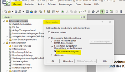

Über "Erklärung abschließen" kann ich meines Wissens die Steuererklärung nicht dem Mandanten zur Freigabe in MyDATEV stellen. Somit wären meine Prozessschritte:
  1. Über das Menü Mandant, Daten senden stelle ich die Steuererklärung zum Freigeben in MyDATEV ein. clblank_0-1755087997137.png

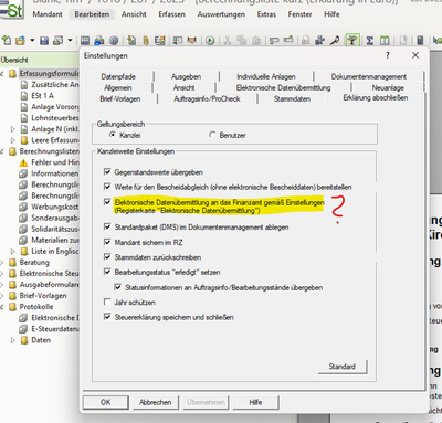

  2. Danach wird die Erklärung abgeschlossen. Dabei bleibt die Option "elektronische Datenübermittlung an das Finanzamt" aktiviert, da ich dies für die Fälle 2 und 3 (d. h., der Mandant nutzt nicht MyDatev) benötige. Die Telenummer wird durch ein erneutes übermitteln nicht verändert. clblank_1-1755088038607.png
  3. Die weitere Fristüberwachung und die Übersendung an das Finanzamt nach Freigabe erfolgt dann von administrativen Mitarbeiter.

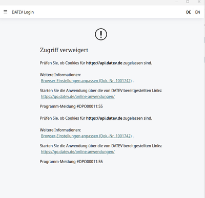

Noch ein Hinweis:
Vor dem Senden der Steuererklärung an MyDatev muss ich mich einmal bei Datev mit der Smartcard anmelden, sonst bekomme ich beim Senden immer diese Fehlermeldung:
Anton_Friesen
111 Mal angesehen
@clblank,
wir sind aktuell an dem Fehler dran.
Aktuelle Abhilfe:
Es hilft sich zunächst bei einer anderen Online-Anwendung (z.B. DUo oder Meine Steuern) anzumelden. Anschließend wird die SmartCard auch für den Prozess in MyDATEV Kommunikation erkannt.
