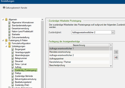

Eine Rückfrage in dem Zusammenhang. Ist es machbar dass der Sachbearbeiter der jeweiligen Steuererklärung vorgelegt bei der Fristanlage. Bei uns ist der Mandatsverantwoetliche vorgelegt der aber nur beim Posteingang belegt sein soll.
sharanya
789 Mal angesehen
@Steuerfuchs27 Ja, das ist möglich.
In den Einstellungen von Post, Fristen und Bescheide kann man die Zuständigkeit (Posteingang) für die Fristen einstellen.
Achtung: wir haben immer gedacht, es müsste unter Zuständig (Frist) hinterlegt werden aber das funktionierte nicht. Nach einem Telefonat kam dann heraus, dass es unter Zuständig (Posteingang) eingetragen werden muss.
Wir haben es jetzt hinter beidem gleich hinterlegt, denn  mit Logik hat das mal wieder nichts zu tun.
Auf meine Rückfrage wozu denn der Punkt Zuständig (Frist) da sei, konnte die Datev Mitarbeiterin mir auch keine Antwort geben.
