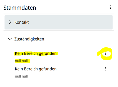

wir haben heute MyDATEV Kanzlei bei einem Testmandanten ausprobiert und sind dabei auf folgendes Problem gestoßen:
  • Bei den Zuständigkeiten wurden keine Bereiche gefunden.
  • Unter den drei Punkten sind jedoch die E-Mail-Adressen unserer Mitarbeiter korrekt hinterlegt (s. Screenshot).
Meine Fragen:
  • Woran kann das liegen?
  • Muss man in Rechteverwaltung die „Zuständigkeit“ vorher explizit freischalten, damit die Bereiche angezeigt werden?
Vielen Dank für eure Unterstützung!

Hallo @amickiewicz,
damit die Zuständigkeiten in MyDATEV Kanzlei angezeigt werden, müssen diese erfolgreich in die DATEV-Cloud übertragen worden sein.
Dies lässt sich über den DATEV-Cloud Übertragungsstatus überprüfen:
DATEV-Cloud Übertragungsstatus für Kanzleien: Basisdaten online
