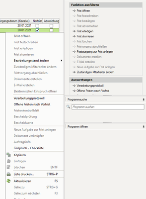

ich weiß, die EO comfort wird nicht mehr weiterentwickelt. Trotzdem ein kleiner Hinweis. Die Kontextmenüs sind nicht übereinstimmend:

793 Mal angesehen
Hallo theo,
siehe Info-Dokument sollte das Problem weiterhin bestehen, melden Sie sich bitte per Servicekontakt bei uns.
