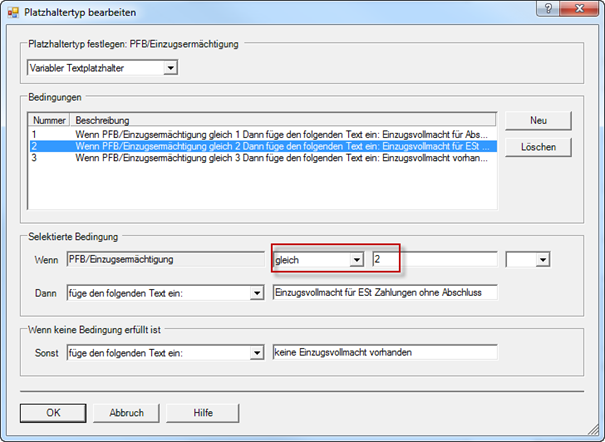

2= für sämtliche Einkommensteuerforderungen ohne Abschlußzahlungen

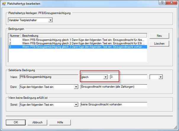

3= 1+2 folglich für alle ESt-Zahlungen

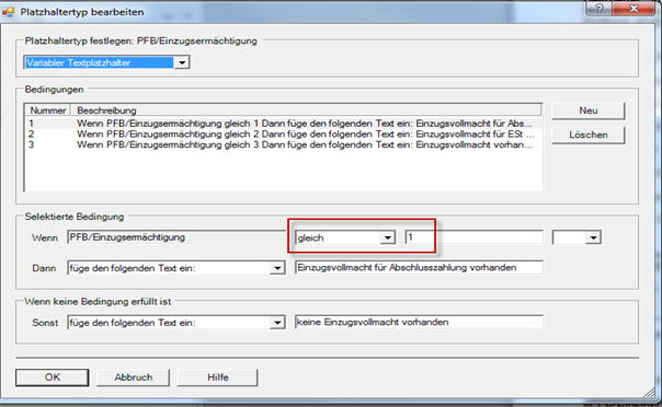

In Ihrer Vorlage muss dieser Platzhalter hinterlegt werden. Dieser muss im Anschluss als variabler Textplatzhalter definiert werden mit folgenden Bedingungen:

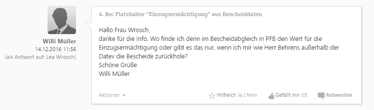

danke für die Info. Wo finde ich denn im Bescheidabgleich in PFB den Wert für die Einzugsermächtigung oder gibt es das nur, wenn ich mir wie Herr Behrens außerhalb der Datev die Bescheide zurückhole?

den Platzhalter finden Sie bei der Erstellung der Vorlage unter "Platzhalter auswählen", dort im Bereich PFB. Die Informationen werden wohl unterschiedlich durch die Finanzverwaltungen übermittelt. Hatte gerade einen über DATEV erhalten, alles da.

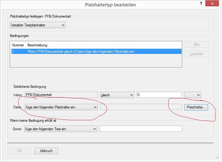

Sie müssen die Platzhalter nämlich in jeden Baustein einfügen damit das System die Beträge ermitteln kann.

  1. Den Platzhalter für "Einzugsermächtigung" setzen und als variabel kannzeichnen.
  2. Da es sich in der 3 Status des Inhalts immer um Nachzahlungen handelt können diese in der Regel auf einen Baustein verweisen, als sonst Option auf einen Nachzahlungsbaustein mit Überweisungsangaben verweisen.
  3. In den Baustein werden jetzt alle Platzhalter zur Summenbildung eingefügt (also «PFB/Nachzahlung / Erstattung ESt.» etc.). Diese Platzhalter können, wenn sie nicht den Text verunzieren sollen in Word auf "Ausgeblendet" gesetzt werden.
  4. In den Fließtext an der gewünschten Stelle den Paltzhalter «PFB/Gesamtsumme» einfügen.
  5. Den Platzhalter speichern.
Das Programm ermittelt bei der Platzhalterersetzung den Wert des Platzhalters "Einzugsermächtigung", wählt den entsprechenden Baustein, analysiert diesen, füllt die darin enthaltenen Platzhalter und fügt den gefüllten Baustein ein.
Sie vermissen die Erstattungen? Ich auch. DATEV kann keine doppelt verschachtelten Platzhalteranweisungen, also braucht es für Erstattungen eine extra Vorlage.
Die Platzhalter zur Summenbildung kann DATEV nicht aus dem aufrufenden Dokument nicht in das Bausteindokument weitergeben, daher muss der Baustein alle nötigen Daten selbst beinhalten.
