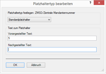

wenn es nur die Addition von 50.000 ist - und auch durchgängig eingehalten wird, können Sie den Platzhalter Mandantennummer anweisen einfach eine 5 voranzustellen. Bei dreistelligen klappt das leider nicht.
Sieht in Platzhalter bearbeiten so aus:
