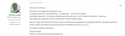

Hallo Herr Hoffmann,
bitte führen Sie folgende Konfiguration aus:
Im Adobe Reader DC unter Bearbeiten - Einstellungen - Sicherheit (erweitert)
die beiden Haken bei "Geschützten Modus beim Start aktivieren" und "Erweiterte Sicherheit " entfernen.
Jetzt klappt das Speichern der PDF Dokumente mit dem Adobe Reader.
Noch ein Tipp: Damit Sie die PDF Dokumente in der Dokumentenablage per Doppelklick direkt zur Bearbeitung öffnen können, gehen Sie einfach nach der Anleitung im Infodokument 9217534 vor.
