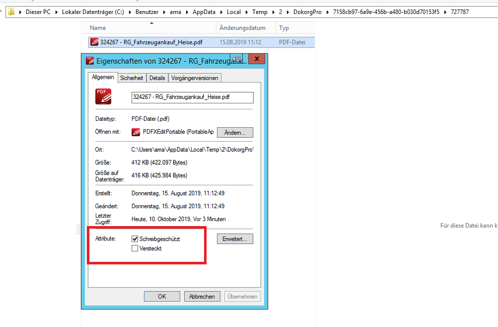

Hallo Leute,
gibt es irgendwo eine Einstellung, dass ich die PDF-Dateien ohne Schreibschutz in DokOrg ablegen kann?
Es nervt mich total, dass ich interne Arbeitspapiere (z. B. Kopien Bankauszüge etc.) immer wieder manuell den Schreibschutz löschen muss, damit ich diese bearbeiten kann.
Wozu gibt es denn in den Eigenschaften die Checkbox "Schreibschutz"?
Word u. Excel sind ja auch ohne Schreibschutz, warum nicht auch PDF-Dateien.
Wenn DATEV keinen PDF-Editor kennt, dann ist das deren Problem und sollte nicht zu meinem gemacht werden.
Vielen Dank im Voraus.

Hallo Hr. Seidel,
sobald ich eine PDF-Datei per Drag&Drop in DokOrg verschiebe, wird in den Dateieigenschaften ein Schreibschutz gesetzt. Dabei ist es egal ob es ein Scan ist oder ob ich die PDF-Datei per Druck erstellt habe (kein PDF/A-Dokument o. ä.).
Das führt dazu, dass ich die PDF-Datei nicht editieren kann ohne das ich manuell den Schreibschutz entferne und das ist einfach lästig.
Gruß A. Martens

Hallo Herr A. Martens,
anhand von dem Screenshot kann man erkennen, dass Sie die PDF-Dokument nicht zur Bearbeitung öffnen, sondern lediglich zur Anzeige.
Sie können die PDF-Dokumente per Rechtsklick | Zur Bearbeitung öffnen so öffnen, dass diese bearbeitet werden können.
Möchten Sie Dokumente per Doppelklick zur Bearbeitung öffnen, so können Sie die konfigurieren (siehe Info-DB 1006751).
Ein Hinweis noch dazu: Ab dem kommenden Service-Release Ende Oktober ist geplant, dass dies über die Oberfläche eingestellt werden kann. Die Konfiguration über eine Datei ist dann nicht mehr notwendig.

Hallo Seidel,
vielen Dank für die Info. Das hat tatsächlich mein Problem gelöst.
Aber,
  1. wozu gibt es diese Funktion überhaupt, wenn ich in den Eigenschaften einen Schreibschutz setzen kann?
  2. Und warum gilt das auch nur für PDF-Dateien?
Das ist doch wieder ein Schwachfug von DATEV! Ich bin der Entscheider und nicht der Softwareentwickler. Ich will mit einem Doppelklick jegliche Datei unverändert öffnen können und den Schreibschutz nur, wenn ICH​ diesen setze.
Gruß A. Martens

Hallo Herr Martens,
welchen Schreibschutz meinen Sie genau? Mit den Standardeinstellungen beim Öffnen eines PDF ("Anzeigen") erhält die dazu im Temp-Verzeichnis zwischengespeicherte Datei in den Datei-Eigenschaften einen Schreibschutz, mit "Zur Bearbeitung öffnen" nicht.
Christian Wielgoß

Hallo Hr. Wielgoß,
wenn ich beim Speichern in DokOrg keinen Schreibschutz setze, dann soll die PDF-Datei auch nicht für die Bearbeitung geschützt werden, da es sich für mich um ein normals Arbeitspapier handelt. Es kann daher nicht angehen, dass DATEV einfach beim Öffnen (=Speichern) den Dateischutz (in den Dateieigenschaften) selbstgefällig setzt.
Wird nämlich die Datei zur Bearbeitung geöffnet, dann setzt DATEV nicht den Dateischutz, sondern löscht diesen aus den Dateieigenschaften. Das kann ich daran nämlich erkennen, da ich selbiges bisher immer manuell getan hatte. Wird nämlich nach einem erneuten öffnen der PDF-Datei zur Ansicht per Doppelklick geöffnet, dann ist nämlich der Dateischutz plötzlich weg, obwohl nach der DATEV-Logik dieser gesetzt sein müsste, da das ja über den Anzeigemodus gesteuert sein sollte.
Ich möchte, das DATEV genau das tut, was ich dem Programm sage. Setze ich beim speichern ein Dateischutz, dann wird dieser verwendet und wenn nicht, dann eben nicht.
Gruß A. Martens

Hallo Herr Martens,
der Schreibschutz der ursprünglichen in der Dokumentenablage gespeicherten Datei (Datei-Eigenschaften auf Explorer-Ebene) hat keine Relevanz für das in der Datenbank abgespeicherte Dokument der Dokumentenablage - sonst könnte man diesen ja nie wieder entfernen.
Auf Ebene der Dokumentenablage kann ein Schreibschutz in den Dokumenteigenschaften hinterlegt werden.
Letztendlich ist es ja so, dass mit den Standardeinstellungen nur MS-Office-Dokumente per Doppelklick auch zur Bearbeitung geöffnet werden, da durch das MS-Office-Plugin erkannt wird, ob Änderungen vorgenommen wurden und zu speichern sind. Das ist in den verschiedenen Programmen zur Bild- oder PDF-Bearbeitung nicht der Fall.
Wenn Sie ein PDF zur Bearbeitung öffnen, ändern und speichern ist ggf. ein manuelles einchecken in die Datenbank der Dokumentenablage notwendig um die Änderungen auch dort zu speichern.
Aber ich denke, mit dem Lösungsvorschlag des cseidel​ macht Ihr Programm nun was Sie wollen.
Christian Wielgoß
PS: Ihr Szenario, dass nach einmaliger Bearbeitung der Schreibschutz plötzlich auch in der Anzeige fehlt, dürfte daran liegen, dass das Dokument zuvor eben nicht wieder richtig eingecheckt war (Stift-Symbol vor dem Dokument).
