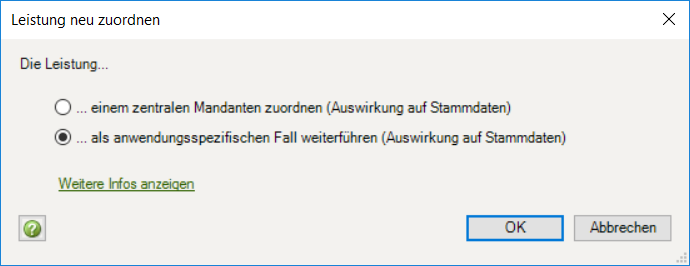

Und das geht indem man bei neu zuordnen "anwendungsspezifischer Fall" auswählt210848_pastedImage_0.png

Nein, es erfolgt keine Löschung.
Ich produziere damit Datenmüll.
Ich will ja die betreffende Leistung gerade nicht mit einem anwendungsspezifischen Fall verknüpft haben.

Anwendungsspezifischer Fall bedeutet dass die Leistung in der EODB gelöscht wird. wenn Sie die Bestände löschen wollen, müssen Sie das in dn jeweiligen Programmen tun. Das war aber beim alten Nummernzusammenhang auch nicht anders.

wie herr kinzler sagt ist es:
in EO werden die leistungszusammenhänge gelöscht, nicht aber die leistungen. die leistungen müssen in den eigenen programmen (bestandsmanager/bestandsdienste) gelöscht werden und nicht anders.
