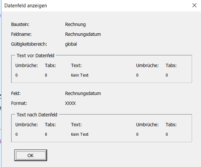

Ja, die Startrechnungsnummer ist definiert. Allerdings wollte ich von dem manuellen Eingriff der jährlichen Änderung des Präfix "26" weg und wollte das automatisieren.
In diesem Feld:
Habe ich folgende Datenfelder für die ersten XXXX und die zweiten XXXX angelegt:
Das Ergebnis beim Probedruck "2026" ReNr fehlt hier natürlich noch.
Das Ergebnis nach Rechnungserstellung "05.01.2026000016" (Beispiel).
Gewolltes Ergebnis "2026000016"

Hallo, nun wurde ich durch einen Servicekontakt mit der DATEV erhellt.
- Platzhalter Rechnungsnummer gibt folgendes aus: yyyy/nnnnnn
- Platzhalter Rechnungsnummernummer gibt die hinterlegte Nummer aus der Unternehmensstruktur aus
- Mein Versuch mit der Kombination aus Platzhalter Rechnungsdatum + Rechnungsnummernummer, funktioniert theoretisch auch, aber es wird zunächst immer dd.mm.yyyy für das Rechnungsdatum ausgegeben. Über ein Suchen und Ersetzen könnte man die Tage und Monate ausschalten. Dies wäre allerdings kompliziert zu installieren und es müsste/könnte ein Termin zur Unterstützung durch die DATEV eG gebucht werden. Der Unterschied bei dieser Lösung wäre, dass der / wegfällt.
Da bei der Übergabe die Rechnungsnummer ohne / an das Belegfeld1 in die Buchhaltung übergeben wird, könnte es zu Problemen mit der Erkennung bei Buchungsvorschlägen kommen, soweit in Überweisungen die Rechnungsnummer mit / angegeben wird. Zumindest habe ich das beim überfliegen von Beiträgen irgendwo gelesen.
Dies bleibt also abzuwarten.
