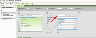

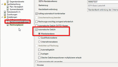

ich vermute hier greift die automatische Gebühr auf "Mitarbeiterebene" :

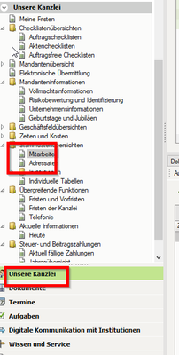

Dann würde ich diese Stelle (Namenskürzel, ist kein Pflichtfeld) in den Mitarbeiter-Stammdaten prüfen:
Falls nicht sichtbar -> Rechteverwaltung prüfen bzw. mit dem Admin klären

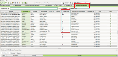

Hallo @Dominika-S,
da hier eine ähnliche Frage zum Diktatkürzel im Rechnungswesen aufkam: es könnte auch aus der Benutzerverwaltung kommen ->
