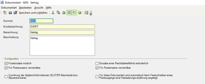

In unserem Ablageknigge gibt es ein Dokument "Darlehensverträge", dem in der Posteingangserfassung (PE) die Dokumentart "Vertrag" (Dokumentennummer 6003) zugeordnet ist.
Leider verlangt dieses Dokument 6003 eine Fristerfassung, was völlig unlogisch ist, die Fristerfassung lässt sich aber auch nicht ausstellen.

die Dokumentenarten und die gewünschten Einstellungen sind in PFB (Post, Fristen und Bescheide) konfigurierbar. Das DMS bzw. der Knigge greift auf diese Daten zu.
Hier gibt es links die Lasche PFB Konfiguration. Dann auf Dokumentenart und dann kann ich definieren, ob eine Fristeingabe möglich oder sogar erforderlich ist. Eine Alternative für den genannten Fall wäre auch eine eigene Dokumentenart für den Knigge zu verwenden, die keine Fristoption hat. Ist natürlich dann bei der Suche/Auswertung im Nachgang immer zu berücksichtigen.

das ist es!! Super Tipp, vielen vielen Dank!! Ich sage ja, manchmal sehe ich den Wald vor lauter Bäumen nicht und komme nicht auf die richtigen Zusammenhänge.
