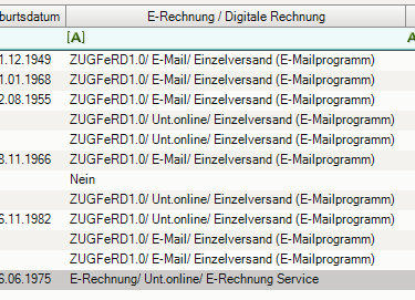

Tipp: Sie können sich in der Mandanten-Übersicht nun auch eine Spalte einblenden lassen:
So sehen Sie sofort, wer bereits umgestellt ist.
