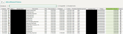

Hallo zusammen.
unsere betreute Kanzlei teilte uns mit, dass sie vermehrt bei PFB sehen, dass der Fristbeginn bei elektronischen Bescheiden fehlt. Es ist keine Wiederholung bspw. nur bei ESt-Bescheiden ersichtlich. Auch sind alle Felder bei diesem Posteingang bzw. Fristeintrag für mich unkritisch erfasst.
Die Bearbeitung der Frist durch den Sachbearbeiter funktioniert ohne Probleme.
Hat jemand dieses Problem ebenfalls oder kann jemand mitteilen, was im Vorwege eingestellt/ gelöscht/ geändert wurde, damit der Fristbeginn fehlt?

Hallo d_brusch,
der Fristbeginn fehlt, wenn bei der Erfassung über den Dokumentekorb der Hinweis auf die Vordatierung abgebrochen wird. Dieser Hinweis muss mit Vordatierung ignorieren, da digitaler Bescheid mit ok bestätigt werden.
