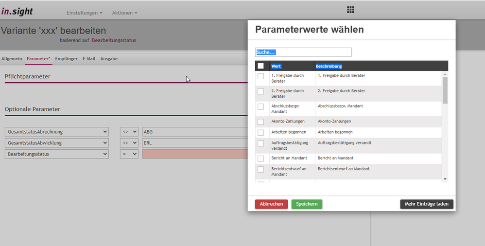

kleiner Tipp: wenn Sie das komfortabler als mit DATEV Bordmitteln auswerten wollen -> schauen Sie sich mal die Ingentis Kanzlei Suite in.sight an.
Seitdem wir damit arbeiten sind wir endlich in der Lage, unsere Aufträge etc. schnell + einfach + automatisiert auszuwerten.
