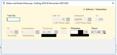

Seit dem letzten Update gibt es das Problem, dass die Fenstergröße von zu erfassenden Zeiten so klein ist, dass man weder das Kommentarfeld noch den Speichern-Button sieht. Man kann das Fenster zwar größer ziehen, aber bei der nächsten Erfassung nach dem nächsten Öffnen ist es wieder so klein wie zuvor
vorher:

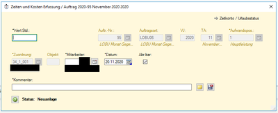

Beispiel nach manueller Vergrößerung:

Es gab auch mal eine Einstellung, mit der man das Verhalten für die Fenstergröße festlegen konnte, also ob die jeweils letzte Fenstergröße gespeichert wird oder nicht. Dies finde ich aber weder allgemein in den Einstellungen vom Arbeitsplatz noch speziell in den Einstellungen vom Auftrag.
Weiß jemand Rat wie man das Fenster dauerhaft standardmäßig größer machen kann?
