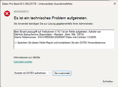

Hallo liebe Mitstreiter,
wir unterhalten nach wie vor einen Inhouse-Server mit insgesamt 7 Arbeitsplätzen. Um sämtliche Update-Installationen der Datev kümmere ich mich seit Jahren problemlos selber.
Gestern Abend habe ich - wie gewohnt unproblematisch, wenn auch zeitlich recht aufwändig - die neuesten Software-Updates vom 07.08. installiert. Nach allen Datenanpassungen und kurzem Check, ob alle Programme laufen, bin ich beruhigt schlafen gegangen.
Heute früh stellt sich leider heraus, dass beim öffnen der Stammdaten unternehmerischer Mandate folgende Fehlermeldung auftritt:
Ein Service-Kontakt ist natürlich schon auf den Weg gebracht worden. Hat jemand ähnliche Erfahrungen gemacht oder kann evtl. helfen?

Hallo @MGilbert ,
die Fehlermeldung erscheint, da die Datenanpassung für die Datenbank der Institutionsverwaltung nach einem Update nicht durchgeführt wurde.
Genauere Informationen und eine Abhilfe finden sie im folgenden Dokument  DXINS00011 i. V. m. EXC478959368 „Es ist ein technisches Problem aufgetreten.“

MGilbert
362 Mal angesehen
Vielen Dank, hatte genau diese Antwort heute früh in den Servicekontakten.
