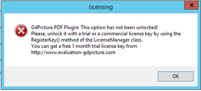

Guten Tag,
hat jemand eine Erklärung für diese Fehlermeldung beim Import von PDF Dateien aus dem Dokumentenkorb?
Ergänzung: der Import funktioniert, das Verzeichnis ist nach dem Import aller Dateien leer.

In der PDF ist etwas eingebettet, dass DATEV nicht lesen kann / nicht lizenziert hat. Das Problem gab's bei der UO Umstellung bei der Belegdarstellung via PDF auch schon mal. Wenn's was einmaliges ist, die PDF als PDF nochmal drucken (SkyPDF oder andere PDF Drucker) und dann nochmal versuchen mit DATEV zu verarbeiten. Wenn's Alltag ist, müssen wir mal nach schicken Lösungen schauen.
@peter: Komisch, dass sich bei uns noch niemand dazu gemeldet hat 🤔.
@Gelöschter Nutzer: Was ist es für eine PDF? Selbst gescannt? Wenn ja, mit welchen Einstellungen von welchem Gerät? Oder eine vom Mandanten erhaltene PDF oder gar vom Lieferanten?
- selbst gescannt
- zwei verschiedenen Geräte (Brother und Fujitsu) klappt in 99,9% der Fälle. Auch wenn Scans beider Geräte gleichzeitig importiert wurden. Seit der 14.0 trat der Fehler 3 x auf.

Bei mir tritt der Fehler auch seit Update 14.0 auf - aber nur, wenn ich mit meinem HP-Gerät scanne.

wir können den Fehler intern nicht nachstellen.
Es wurde mehrfach versucht, den Fehler bei Anwendern nachzustellen - leider ohne Erfolg.
Zur genauen Analyse benötigen wir eine Protokollierung des Fehlers.
Bitte melden Sie sich im Service Dokumentenablage, damit wir die Protokollierung in Ihrem System aktivieren können.

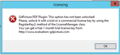

da ist er wieder  ... beim Import eines USt VA Protokolls aus dem Dokumentenkorb in die Dokumentenablage
ich schicke Ihnen eine PN

Hallo @Gelöschter Nutzer,
bitte schicken Sie den Screenshot per Servicekontakt an den Programm-Service.

wir befinden uns noch in der Analyse des Problems.
Sobald wir weitere Erkenntnisse haben, werden wir uns an dieser Stelle wieder melden.

Der Fehler wird voraussichtlich mit einer der nächsten Versionen von DATEV Basisdienste Ausgabe behoben.
Sobald es neues gibt, können Sie es diesem Hilfe-Dokument entnehmen.
