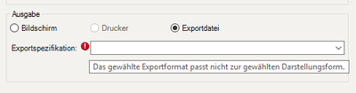

ich verwende im Auskunftssystem Favoriten. Bei der Ausgabe im Favoritenfenster ist die Option "Drucker" ausgegraut. Muss ich irgendwo eine Einstellung ändern? Denn da ich die Liste danach sowieso als PDF drucke, würde das ein paar Sekunden / Klicks sparen wenn ich beim Ausführen des Favoriten direkt eine PDF bekomme...

Exportdatei klingt doch nach PDF / XLSX oder ähnlichem. Ich bin leider zu blöd im EOcomfort, um es nachzustellen. Ich komme intuitiv nicht an Deinen Screenshot bei uns ran 😂.

Exportdatei gibt zur Auswahl "Spezifikation 1" oder "Spezifikation 2" ... ich weiß aber nicht wo man das spezifizieren kann 🙈

@Florian_Brett , was wird denn für eine Nachricht angegeben, wenn man mit der Maus über das rote Ausrufezeichen "touchiert"?
Da scheint doch was im Argen zu sein...?

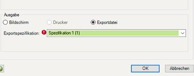

@Florian_Brett indem man die Auswertungen "bearbeitet", kann doch die richtige Spezifikation eingestellt werden.
Diese Auswertung klappte doch sicherlich schon mal (und gab Ergebnisse aus), oder?

Ah direkt in der Auswertung, habe es gefunden, danke!
Allerdings meckert er jetzt, dass der Exportdatenpfad nicht gültig wäre...? Ich habe es mit meinem Desktop, einem dort neu angelegten Ordner und einem auf unserem Laufwerk w:\ (wir haben DatevASP) versucht... 🤔
EDIT:
Hatte die bestehende Spezifikation bearbeitet, er hat es erst akzeptiert als ich eine neue angelegt habe 😁😎

Ihre Datenpfade lauten ja dann u.a.:
Wenn "P:"  nicht erreichbar ist, kann das natürlich ein Fehler sein, @Florian_Brett .
