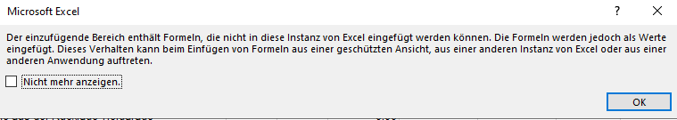

wie werden die hinterlegten Formeln von Excellisten in die individuelle Anlage z.B. bei V+V übertragen?

genau das funktioniert eben nicht.
von einer indiv. Anlage in eine neue indiv. Anlage funktioniert das.

Ok komisch, bei uns funktioniert dies leider so nicht, daher wollte ich nach Lösungen fragen...

Das Problem, das du beschreibst, tritt auf, wenn du zwei separate Excel-Instanzen geöffnet hast. Jede Instanz läuft unabhängig voneinander, und Excel erlaubt normalerweise keine direkte Verknüpfung (z. B. das Kopieren von Formeln) zwischen Dateien, die in unterschiedlichen Instanzen geöffnet sind.
Was ist eine Excel-Instanz?
Eine Excel-Instanz ist ein separater Prozess von Excel. Wenn du Excel zweimal öffnest (z. B. durch erneutes Starten des Programms), erstellt dein Computer zwei unabhängige Excel-Prozesse. Diese können unabhängig voneinander Dateien öffnen, aber sie „kennen“ sich nicht direkt.
Warum ist das ein Problem?
  • Wenn du eine Formel von einer Excel-Datei in einer Instanz in eine Datei in einer anderen Instanz kopierst, wird sie in der Zielinstanz nur als Text eingefügt.
  • Excel kann keine dynamischen Links zwischen Dateien herstellen, die in verschiedenen Instanzen laufen.
