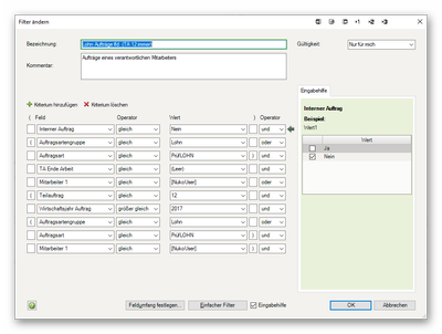

das geht sehr wohl, ist aber in den Dialogen auf Grund der Darstellungsweise etwas schwer im Auge zu behalten.
Ein Beispiel aus dem Lohnbereich habe ich mal angehängt ...
Hier sieht man schön, dass in Zeile 6 und 8 des Dialogfensters jeweils eine Klammer auf- und in den Zeilen 9 und 10 dann die beiden Klammern der Reihe nach auch wieder zugemacht werden.
Gutes Gelingen
Ergänzung: Ich habe bisher aber noch nicht ausprobiert, wie viele solcher Schachtelungen/Ebenen das System mitmacht.
