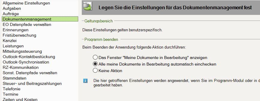

Ich weiss nicht ob Sie mit DMS oder der Dok.ablage arbeiten.
In der Dokablage gibt es die Möglichkeit bei Programmende alle Dokumente autom.einchecken zu lassen:
paralegal
Nachricht 11 von 13
3127 Mal angesehen
Das habe ich bereits als Alternativlösung eingestellt, trotzdem danke!
