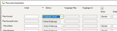

wir wollen die Vorjahres Vergütung in den Aufträgen z.B. Est / JA usw. in den Planwerten Vergütung beim Folgeauftrag unter Kurzübersicht haben.
Im Plan / Istvergleich sind die Vorjahreswerte enthalten auch in der Vergütung. jedoch wird der Wert nicht automatisch in die Kurzübersicht übernommen (per händischem Anlegen im Plan-/Istvergleich funktioniert es).
hier gibt es doch sicher eine Lösung?

den Nachfolgeauftrag legt es per automatischen Dauerauftrag ja an, aber der Plan-Wert Vergütung in der Kurzübersicht wird nicht mit der entsprechenden ISt-Wert Vergütung Vorauftrag belegt...manuell ist er auswählbar...

Wenn in der Konfiguration im Register "Nachfolger autom. Dauerauftrag" unter Einstellungen der Planwerte "Aktuelle Ist-Werte übernehmen" aktiviert ist, sollte das Feld Vergütung auch übernommen werden, wenn es einen Gesamtauftrag betrifft.
Um das Problem genauer analysieren zu können, wenden Sie sich bitte an den Service Eigenorganisation comfort.

Wir haben das Problem, dass wir die Ist-Zeiten als Planzeiten in den Folgeauftrag übernehmen möchten. Wir haben in der Konfiguration/Nachfolger autom. Dauerauftrag/Einstellungen für Planwerte/Aktuelle Ist-Werte übernehmen den Haken gesetzt. Trotzdem wird bei der Anlage des automatisch angelegten Folgeauftrag die Planzeiten nicht belegt. Was können wir hier tun?

handelt es sich bei dem betroffenen Aufträgen um Teilaufträge und Gesamtaufträge? Bestimmte Planwerte können  bei automatischen Daueraufträgen nur in Gesamtaufträge übernommen werden und stehen in Teilaufträgen nicht zur Verfügung.
Für eine detailliertere Analyse oder Unterstützung wenden Sie sich bitte direkt an den Service Eigenorganisation comfort. Wir prüfen gerne mit Ihnen zusammen, um welche Planwerte es genau handelt und klären mit Ihnen, ob es Alternativen gibt.

Es handelt sich um Gesamtaufträge. Wir hatten schon mit der Hotline gesprochen. Da wurden wir mit einer nicht zufriedenstellenden Mail abgewimmelt.
