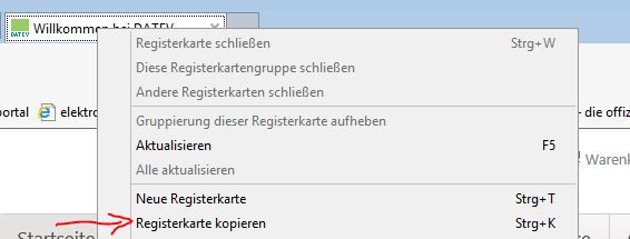

Klickt man zur Zeit in der Übersicht auf eine Auftragssicht, die man bereits geöffnet hat, so öffnet diese sich leider nicht ein zweites mal, sondern man landet bei der bereits geöffneten Auftragssicht.
Anwendungsbeispiel: Ich arbeite an dem Jahresabschluss des Mandanten A. Ein Mitarbeiter arbeitet mir zur Zeit für den Jahresabschluss des Mandanten B zu. Wenn nun der Mitarbeiter mir eine konkrete Frage stellt, muss ich in meiner jetzigen Auftragssicht die auf Mandant A eingestellt ist, auf Mandant B wechseln. Später leider auch wieder zurück zum Mandanten A. Mit comfort wäre es, wenn man die gleiche Auftragssicht öfters öffnen könnte, so könnte ein Arbeitsblatt auf dem Mandanten A stehen und ein zweites auf dem Mandanten B und ein drittes auf dem Mandanten ...
So könnte ich schnell und ohne große DATEV Irrwege (Geklicke) prozessorientiert arbeiten.
Weitere konkrete Verbesserungsvorschläge.
  • bei einem zweiten Klick auf eine bereits geöffnete Auftragssicht muss ein weiteres Arbeitsblatt aufgehen
  • mit einem rechten Mausklick auf ein Arbeitsblatt muss man dieses "kopieren" und somit ein zweites mal öffnen können. So geht es auch im IEX:
Dann wäre der Name EO comfort evtl. gerechtfertigt.

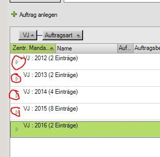

Öffnet man eine neue Auftragssicht und hat man dort gruppiert so sieh es oft wie folgt aus:
Man kann dann auf das rot markierte Dreieck (muss man genau treffen) mit der rechten Maustaste klicken und erhält dann diese Auswahl:
Erst wenn man dann auf "Alle Gruppen aufklappen" drückt, sieht man die Informationen die man braucht bzw. sucht.
Dies ist ein DATEV Irrweg (unnötiges Geklicke)!
Weitere konkrete Verbesserungsvorschläge für den Arbeitsplatz:
  • unter Extras Einstellungen muss es ein Auswahlfenster geben mit "immer alle Gruppen aufklappen"
  • In der "Kopfzeile" des Arbeitsblattes muss es zwei Buttons geben:
        a) Alle Gruppen aufklappen
        b) Alle Gruppen zuklappen
