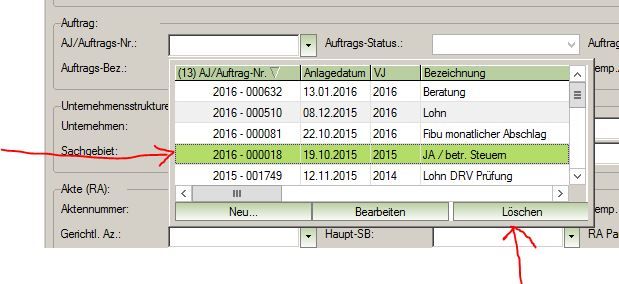

Sehr geehrter Herr Dombrowski,
ich kenne leider keine nachvollziehbare Dokumentation.
Leider hat auch kein DATEV-Mitarbeiter (sollten es eigentlich am besten beschreiben können) bisher auf Ihre Frage nicht geantwortet (ich persönlich habe aber auch nicht mit einer schnellen Antwort nicht wirklich gerechnet).
So eben habe ich in "Servicekontakt" gesehen, dass wir für die Auskunft des freundlichen DATEV Mitarbeiter zwei mal 9 EUR berechnet bekommen.
Um Ihnen das zu ersparen nachstehende Kurzanweisung:
- DMS Client öffnen
- ein Dokument im DMS-Client unter "Arbeitsplatz / Persönliche Ordner / Dokumente" markieren (gelbe Seite)"
- Dokument mit der linken Maustaste festhalten und auf den Admin Korb "ziehen" (verschieben).
- dann dort die betreffende MD-Nummer eingeben
- das Menü im Bereich "Auftrag:" (AJ/Auftrags-Nr.:) aufklappen
- mit der "Pfeil nach unten Taste" (bitte nicht mit der Maus klicken) den zu löschenden Auftrag auswählen und den Button "Löschen" drücken
Ralf Blum
ein genervter unzufriedener aber konstruktiver EO-comfort (muks) Kunde
